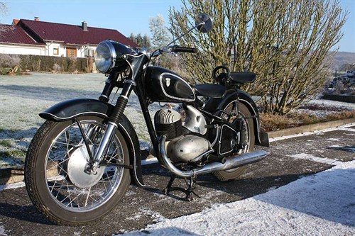

Hej vile.
Nej hvor det ser godt ud,min er ikke så fin og flot,den er holdt nede i en kælder i mange år den var stået stille siden 1985 inden jeg fik fat i den,der er en del rust rundt omkring især ved fælgene og styret,dækene er lidt slidte malingen ser ikke så køn ud ,men man kan godt se at den er brugt og ikke stået stille siden den er blevet bygget,men cylindren og andre mekaniske dele ser meget fine ud ingen tegn på silitage
Du må vise nogle billeder på et tidspunkt.
Gerne før og efter restaurering.
