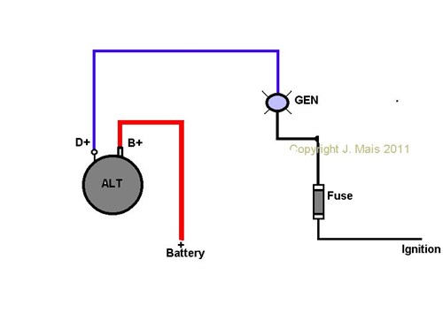

je__ns 8514 0 02-10-2011 10:38 Den elektriske tilslutning, er den nemme del, der er indbygget laderelæ i generatoren.Det kunne meget vel komme til at se sådan her ud.(ALT = generator--- GEN = ladelampe) mvh jens
gebhardus Trådstarter 103 4793 02-10-2011 11:01 Jamen det ser ikke så slemt ud. Det ser faktisk nemt ud. Men hvad står "ignition" for??..
je__ns 8514 0 02-10-2011 11:04 IGNITION, er den ledning, fra tændingskontakten, der giver +, når der er "tænding" på.Mvh jens Annonce
