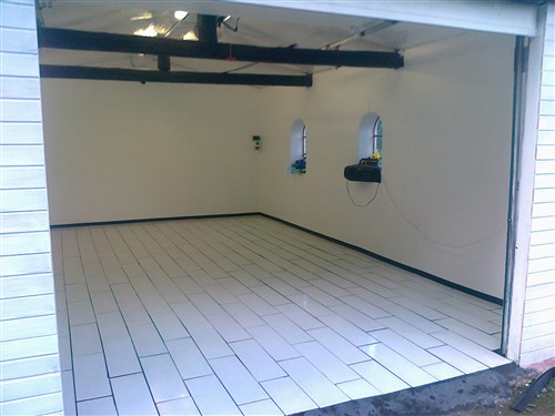

Klinker er mere holdbart, og MEGET billigere.....???!!
Klinker løber nu hurtigt op, hvis man skal bruge værkstedet til bil, skal klinkerne være at styrke 5, og så er de ikke specielt billige, jeg fandt nogle 2. sortering/rest salg til omkring 90kr pr kvm
men så ryger der også lidt i fliseklæb og fuge.
og det er nok ikke så let at finde 70 kvm, som en rest.
Ikke at jeg ikke vil anbefale det, er meget glad for mit valg og de er rimelig lette at holde.

Det er da porno med sådan et gulv...
Hvordan beskytter du kanten mod at knække ?
En stålskinne foran klinkerne ?
