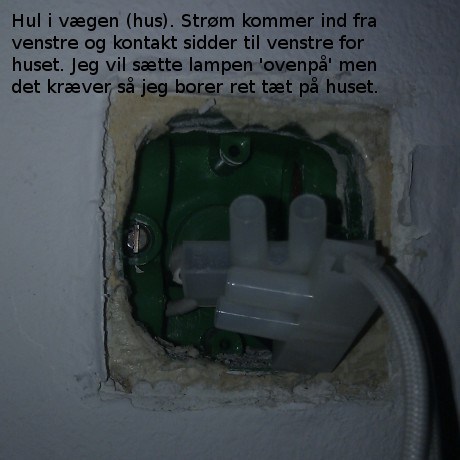

I min entré har jeg et strømstik til montering af væglampe. Jeg har nu købt lampen og ønsker at montere den nær strømstikket.
Mit spørgsmål er hvordan jeg finder ud af fra hvilken retning strømmen kommer til stikket (inde i vægen) så jeg undgår at bore direkte ind i strømmen.
I huset/strømkassen (?) kan jeg se ledningerne kommer ind fra venstre. Kan jeg dermed antage at strømforsyningen også kommer fra venstre?

Afhængig af om det er et udtag eller stikkontakt, så afmontere du denne, og ser hvad retning røret/kablet kommer fra - Du kan regne med at kabler/rør går lodret/vandret, da der er krav herom. At bruge penge på en nymoderne utroværdig, kabel/metal detektor, er i mine øjne spild.
Nu er det jo gruppetavlen, det drejer sig om, her er der jo en del kabler.
men jo typisk op eller ned, men der kan meget vel også gå nogle på tværs også.
det kunne jo også ske, de kommer lige op, og så svinger sideværs ind i tavlen.

Det ser ud som nedenstående:
Væglampen kan så sidde uden over. I første omgang troede jeg at jeg var tvunget til at bore umiddelbart over huset, hvilket jeg var bange for. 1½ meter til venstre sidder kontakten og 1½ meter til højre sidder mit sikringsskab. Jeg går ud fra det er usandsynligt at strømmen kommer oppe fra, men det ville være meget kedeligt at tage fejl med boremaskinen.
Nu kan jeg dog se, at jeg kan bore diagonalt fra huset, dvs. i retning af klokken 11 og klokken 1, så det virker til at kunne fungere.
