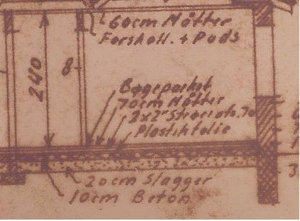

Vi har et hus fra 1965 og her er lidt fodkoldt om vinteren, så vi vil gerne have noget mere isolering under gulvet.
der er ventileret krybekælder i huset, men den er ikke særlig høj, omkring 20-40 cm i den ene ende af huset og 50-80cm i den anden ende(grunden hælder) og der er ikke nogen lem så man kan komme derned.
det optimale ville nok være hvis jeg kunne komme derned og opsætte isoleringbatts direkte under de nuværende 50-70mm, men pga. den lave højde i det meste af huset er det ikke muligt. vi vil ikke have taget gulvet op, da vi er ganske glade for det oprindelige gulv.
Jeg så at isover har noget de kalder isover flakes, som pustes ind i krybekælderen, og det lød helt genialt, men hvor godt virker det, og hvad koster det mon. i den ene af huset hvor der er højest skal der frygtelig meget isolering til at fylde krybekælderen.
