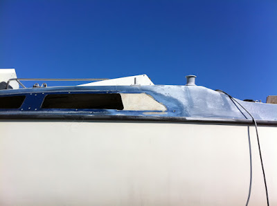

Jeg er ved at sætte nye "rigtige" vinduer i min Maxi 77.
I den fobindelse skal der laves lidt glasfiber arbejde, fordi det bagerste vindue er mindre end hullet.
Jeg vil male hele siden hvor vinduerne sidder, men er i tvivl om det der er på nu er den gamle gelcoat, eller en maling.
Det nye stykker er jo rå glasfiber, så jeg vil mene at det bedste er en ny topcoat over det hele, men skal jeg så slibe alt det gamle væk først?
Mvh. Kim
Du kan bare slibe området af , og så affedte med acetone, så kan du sagtens male topcoate oven på.
Men er der malet oven på den orginale gelcoate, så slib den maling væk, så du kommer ned til den orginale gelcoate. (men slib ikke helt ind til glasfiberen)
Jeg ville nu nok foretrække, at sprøjtemale det med Hempels polybest maling.
mvh jens
Tak for svaret.
Den får en gang Light Primer og så noget Polybest.
Mvh. Kim
