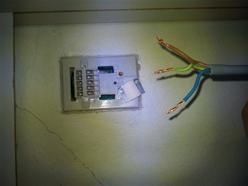

Jeg skal tilslutte min opvaskemaskine, men stikket passer ikke.
Jeg mener, at den blå skal i V som sidder helt til højre, jordforbindelsen skal i midten og den brune helt til venstre.
En af mine venner siger dog, at det ikke er så simpelt. Jeg tør ikke tage chancen og brænde min opvasker af, så er der nogen der ved nonget med sikkerhed der kan hjælpe??

Nu kan jeg ikke helt huske, hvordan disse komfurudtag er forbundet, men står der ikke noget ved terminalerne? Hvis det er forbundet korrekt, skal blå i N, gul/grøn i "omvendt træ symbol", og brun i en af de andre - ikke afgørende, men dog helst til den mindst belastede fase.
Jo, der står de ting du nævner og det er derfor jeg antager ledningerne skal i som jeg har beskrevet.
Er det het sikkert? Så brænder jeg ikke min opvasker af?
Du forbinder bare som jenshøj skriver. Husk lige at klippe de uisolerede stykker af i en længde, der gør at kobberet ikke stikker mere end 1mm udenfor terminalen. Hvis det skal være helt rigtig, forsyner du den uisolerede del af ledningerne med terminalrør, det kræver en speciel tang at presse dem på.
