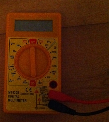

Jeg ville tro at det er bedre i det foerste 'hak' (den der hedder 500?) til hoejre, da der jo er omkring 230 Volt vekselspaending (AC / ~) i din el installation.
Ud fra ovenstaaende gaar jeg ud fra at du vil maale spaendingen i systement og der skal du have maaleledningen sat i den indgang der hedder V (den som du har vist paa billedet).
Dit instrument kan ikke maale vekselstroem saa til maaling i en almindelig hus installation skal du aldrig benytte den anden indgang.
/Hideout
Edit: Slaaet paa maalstregen
