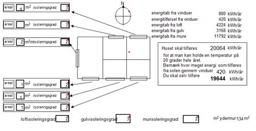

Huset er opført i 1928 og tilbygget til lidt over det dobbelte areal i 1992. I forbindelse med tilbygningen blevet der isoleret i den gamle bygnings del, så jeg regner med at det er en okay isolering huset har. Stue etagen er 140 kvm, 1. etage skal ikke varmes op (Aner ik hvad jeg skal bruge alt det plads til) Der er en bruseniche og ingen kar/spa (Alt for meget resurse spild!).

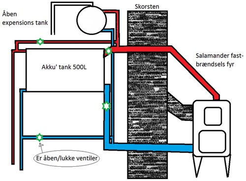

Akku'tanken er som sådan ikke pga komfort men langt mere på grund af frostsikring. En af mine kamerater har en 3000L akku' men han var engang rejsemontør og var derfor væk fra huset i 4-5 dage af gangen. Hos ham var den 3000L tank nok til at når han kom hjem fredag aften var huset blevet kold (8-12 grader) alt efter hvor mange minus grader der havde været udenfor, dertil skal det nævnes at der endnu ikke er etableret læbælte mere end 40% rundt om ejendommen.

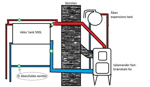

Er det så sådan her mit system skal se ud? Uden at jeg ved hvilken størrelse akku'tank jeg skal have endnu
