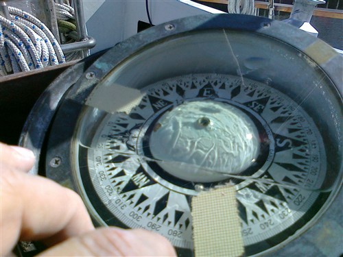

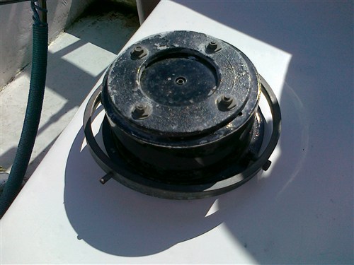

Jeg har fået en luftboble i mit kompas som bliver størrere. Kan ikke se hvor det løber ud hen?
Er der nogen som ved hvilken væske man brugger til sådan en og hvordan man fylder det på? Har vedhæftet et billede af for- og bagsiden.

Væsken i dit kompas er alkohol (sprit)
Midt i bunden er der en skrue, her efterfyldes kompaset med bunden i vejret.

2/3 vand og 1/3 sprit. Jeg er jeg sikker på, at der menes ethanol, når det tales om sprit. Methanol er træsprit, mens ethanol er "drikkesprit". Du kan købe en flaske finsprit eller hospitalssprit på apoteket.
Hælder du metahanol i kompasset får du en forkert massefylde, så rosen kommer til at stå for hårdt på pivot'en og måske ødelægger det malingen på rosen.
Når væsken er tappet af skal kompasser så vidt muligt holdes i ro, da trykket på pivot'en er ret stort i forhold til, hvad den er designet til.
Husk at kompasset skal monteres kardansk i båden.
Iver C Weilbach, som sælger kompasser eller J. Wittrup ( navconsult.dk) kan muligvis hjælpe med rette blandingsforhold, hvis du har fabrikant og typebetegnelse på kompasset, ligesom de måske kan fortælle, hvor du køber færdigblandet væske.
Et rigtigt spritkompas, som jeg fornemmer vi her taler om, er et fint og kostbart instrument.
God fornøjelse med projektet.

Takker for svar og har også fundet lidt mere om emnet,
Tror jeg tapper lidt væske af og ser hvor meget den dufter af sprit, prøver lige at skrive til navconsult.dk Mit kompas er lavet i Japan men for de Finske farvande (som står på kompasrosen)
