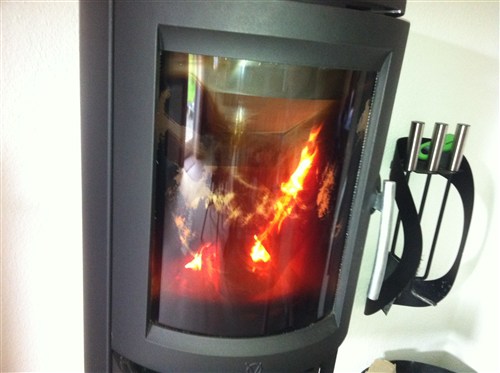

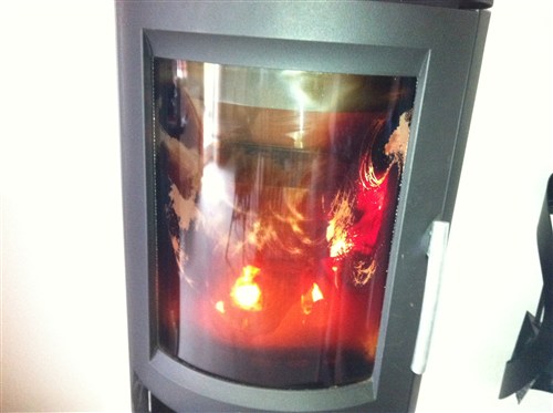

Nu ved jeg godt det er det klassiske spørgsmål, hos alle der lige har fået brændeovn (ca 1mdr siden) Netop hvorfor soder mit glas til??? Jeg har læst en masse på nettet omkring optænding og afbrænding, men intet virker.
Jeg tænder op, med alt åben, så efter 5-10 min begynder jeg at lukke de forskellige spjæld, og lågen til. Men sekundær luft er naturligvis stadigvæk åben.. Når så flammerne ser pæne ud (ca 5-10min igen) så skruer jeg ned for sekundær. til ca 30%åben.. og den giver fin varme, og tror skorstene er helt varm osv.. Men mit glas ser ud af helveds til... Det skal lige siges, at dette er her til morgen, hvor den har ligget på de der 20-30% åben på sekundær med gløder.
Og jeg fyre pt med briketter..

5-10 min. opstart er ikke nok i min brændeovn.
Når du begynder at lukke ned for luften, skal flammerne blive blålige og nordlysagtige. Hvis de er gule og røde, er det for tidligt.
Hvis jeg synder mod dette, bliver min låge ligesom din, men dog aldrig fuldstændig ren. Lukker jeg for tidligt, ligger briketterne blot og gløder og ulmer alt for længe. Bruger jeg brænde, som almindeligvis indeholder 16-20% vand, bliver problemet meget værre i min ovn, hvilket også kan lugtes udenfor.
Din nabo vil nok også glæde sig, hvis du får styr på forbrændingen!
