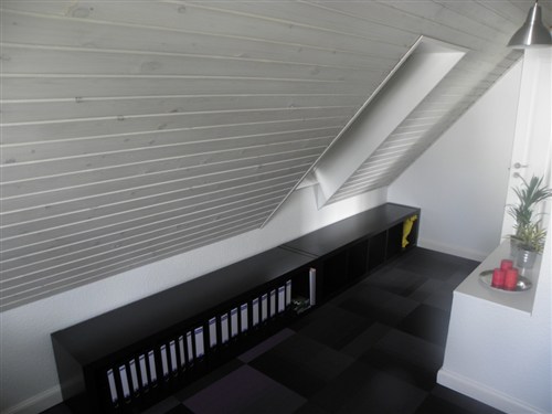

Jeg er igang med at få sat kærestens og mit hjemmekontor i flot stand, og går med en idé om at lave lidt lækker belysning på en skråvæg.

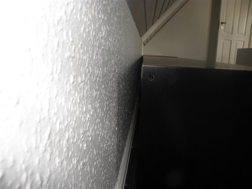

Jeg har aldrig lavet lys før, og tænker at jeg bag disse mappeholdere kan sætte en 4-5 bitte-små uplight-spots der kan give lidt lys på væggen. Da pladsen er trang ved jeg ikke hvordan jeg skal gøre det. Kan man få nogle små LED dioder eller kan det i det hele taget lade sig gøre?

Du kan da med fordel overveje om der ikke det skal være LED du går efter.
Man kan få nogle LED bånd med tape på bagsiden så de kan tapes på forskellige overflader.
Jeg gætter på de kan tape på en alu gardin stang der igen kab tapes eller skrues på bagsiden af reolerne... og vupti er der lys på væggen....
LED båndet kan fidnes mange steder lige fra Harald Nyborg til langt mere proffe handlende.. og de fåes i hvid eller farvet, så du vil kunne styre lyset der skifter etc, eller evt blot en hvid der kan dæmpes så stemningen bliver god...

Hvis du vælger LED-bånd ( hvilket jeg helt klart vil anbefale til det formål ) skal du trække dem lidt ned bag reolen. Ellers vil du kunne se 30-60 lysprikker pr. m på væggen
Jeg ved det  - jeg har lavet noget indirekte belysning med LED bånd mod loftet - og kunne tydeligt se de mange prikker indtil jeg satte en mini lyskasse foran.
Prøv at få noget med Ra værdi på over 80 - det giver en fin farvegengivelse - de billigste, der ikke opgiver Ra-værdi er under Ra 70 - og det er for dårligt.
En dimmer til 12V fuldender billedet. Jeg har sat 5 m op i stykker på 3,4 og 1,6 på samme strømforsyning og dimmer - og det virker rigtigt godt
