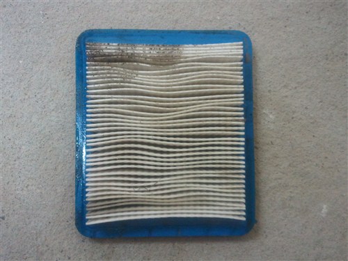

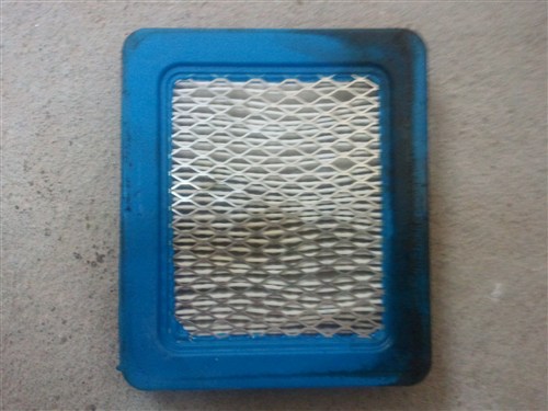

Du siger at den startede fint, men efter ville den ikke starte første gang og havde svært ved at holde sig igang......
Som sagt før, skift tændrørene, Just in case,,,,,.. MEN, hvis det stadig ikke hjælper så tror jeg en rensning af karburator eller evt. benzin filter vil hjælpe...
Teori...
Når du fjerne lufter filteret, så øger du luften til motoren, hvilket gør blandingen af benzin og luft mere mager.derfor tænker jeg at den mangler benzin, så prøv tændrørene ellers af med karburartor for rens.. :-)
Håber du får liv i svi... :-P
