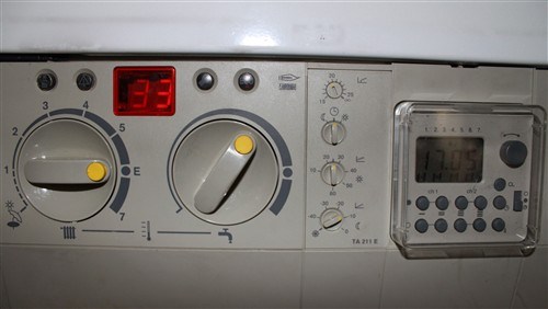

I tvivl om indstillingerne
Hej med Jer
Vi har termostater på alle vore radiatorer. Hvordan er det mest optimalt at indstille gasfyret når man har det? Skal det samtidigt indstilles til at følge udetemperaturen eller skal den bare stå på konstant varme (solen på knap nr. 2 fra oven)
Sig til hvis I mangler noget mere info til at vurdere det.
Mvh
Jesper
Ingen bud?
du vil få mest ud af det ved at lade den stå så den følger ude temp også lade den gå på natsænkning om natten(den nederste knap bestemmer hvor meget man plejer at ca max 4-5 grader til forskel på temp om dage.Uret bestemmer hvornår at at det skal ske)Som jeg ser det ser det ud til at det hele står som det skal
