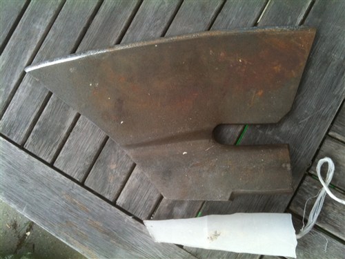

Jublende lykkelig er jeg over at være faldet over et stykke ægte tysk skarpt gods, men skaftet bar desværre præg af både alderdom, brug og misbrug, hvilket vil sige et ormstukket knækket skaft.
Nu er det jo således at man ikke bare lige køber et nyt skaft til sådanne værktøjer, så når jeg får fundet og tørret det helt rigtige stykke ask eller valnød, så skal det jo tilvirkes... Men hvordan? Er der mon nogen derude, som sider med alle de rigtige svar, i forhold til udtørring, tilvirkning, montage og overfladebehandling af sådan et skaft? ...og rækkefølgen for den sags skyld.
Jeg havde forestillet mig et godt stykke vinterskovet pind, som selvfølgelig skal have temmelig rette årer, ingen knaster, og som skal hugges til, for at få flest mulige hele fibre med gennem hele skaftet, men hvad så? Hvor længe skal det tørre inden, og under hvilke forhold? Skal det tørre efter tilvirkning? Er det en god idé at koge det i linolie inden montage, eller skal det bare have flere kolde behandlinger, til det er overflademættet?

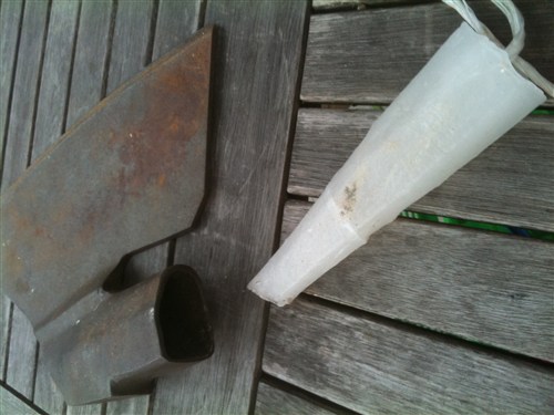

Nu til det helt store spørgsmål: Hvordan tildanner man skaftet til et pyramidehul, som jf. al anden tradition med træskæftede værktøjer, vender den forkerte vej - altså så hovedet kan glide af, uden modstand fra en kile?! Det må være noget med at presse skaftet i hovedet, men hvad er metoden til at tilridse skaftet så nøjagtigt, at det giver stort set jævnt tryk i hele hovedet? Måske en afstøbning af hullet til at måle og sammenligne med?
