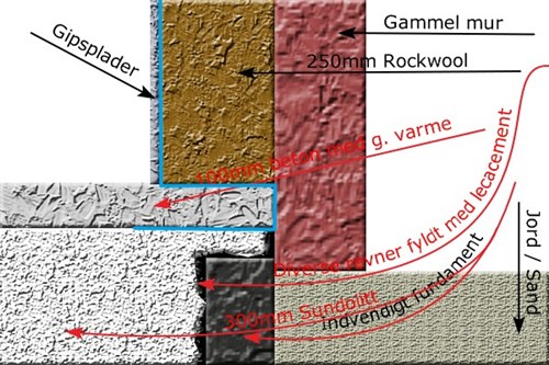

Beklager at det ser noget fortegnet ud her, men eftersom vi har en kampestensmur som ydermur / ydermursfundament (10cm), har vi måtte understøbe et indvendigt fundament, lægningen af flamingoen har været kompliceret, hvorfor der sommetider er kommet nogle revner + forskelle ifht væg / fundament - hvilket vi skal fylde op med leca cement blanding.
Der lægges cirka 10cm flydebeton med gulvvarme i, og 250mm rockwool i væggene indvendigt.
Den "Radon" sikring vi KAN lave er den blå streg som jeg har på billedet ovenfor, det er en almindelig 0.2mm dampspær som går LIDT ind over flamingoen, og helt ud til væggen - der skal faktisk være 20mm flamingo op af ydervæggen (for at give det plads til at bevæge sig lidt, det glemte jeg at tegne på .
Dampspær vil altså følge op, og blive fæstnet på dampspær ved de to indvendige gipsplader - så der er en YDERSIDE og en INDERSIDE af huset.
Vi kan ikke undgå de revner & skæve fundamenter / ydervægge. Det er nemlig et underligt hus, noget af huset har 65cm fundament, mens meget af det ikke havde noget fundament overhovedet.

nu skal jeg ikke udtale mig om radon sikringen, men hvis det er muligt sørg for at din dampspærre bliver trukket tilbage(maks 1/3 inde), så den ikke ligger helt ude ved kanten, da du så vil gennembryde den alle steder hvor du skal have installationer (kontakter osv)

Hej og tak for din kommentar
Ja jeg har tænkt mig at det skal dampspæren skal ligge bag ca 5cm rockwool og dernæst 2x 10cm rockwool bats.
