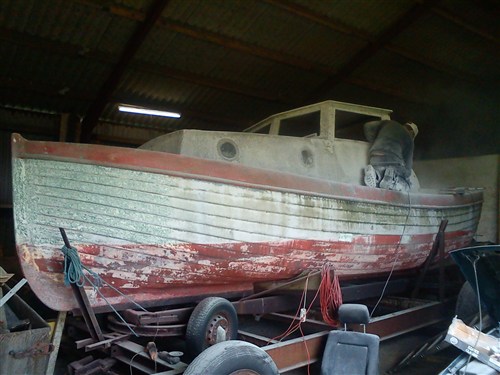

jeg har fået en gammel ombygget redningsbåd som jeg vil fikse i løbet af vinteren
det er en 26 fod klinkbygget træbåd belagt med glasfiber
der er lidt fiber skader som vi lige skal have udbedret, ellers ser skroget egentlig fint ud
men den mangler roret og beslagende dertil.  hvilken form bør den have og hvordan skal det sidde fast, skal der ikke være nogle lejer/bøsninger i beslagende???

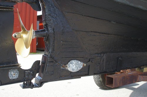

Jeg har måttet ændre på mit ror og dets montering. Omstændighederne gjorde, at jeg måtte lave det forsæt, hvor lejet sidder. I princippet er det nemmere at lade det gå lige ud, når du nu skal starte fra ingenting. Fladstålet er rustfast 10x80 og akslen i bøsningen/lejet er Ø20 Hvis du laver lejet i nylon, skal du have godt med luft om akslen, da nylon suger vand og udvider sig. Med det resultat at roret kan sætte sig fast. Dette er lavet i noget der ligner nylon, men det suger ikke vand. Jeg har glemt hvad det hedder. Se evt. her: http://www.lav-det-selv.dk/Forum/aft/161023
Neden som det billede der er en der har lagt op i tråden.
