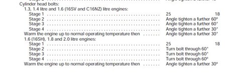

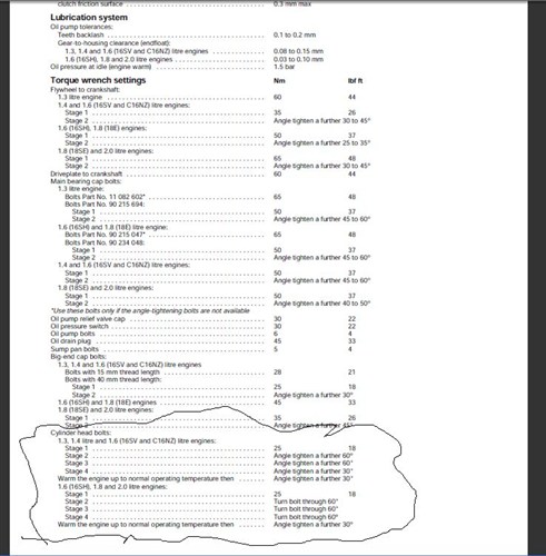

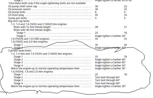

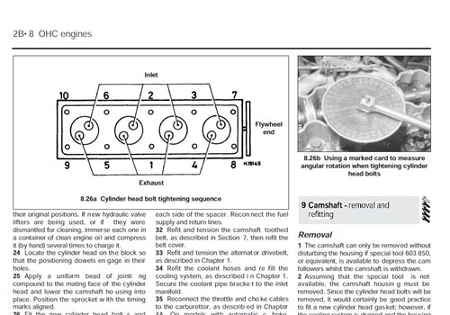

Det er vigtigt, at alle bolthuller er tørre, og alle gevind er rene. Kør en snittap igennem, så den lige tager alt skidtet. Derefter følg anvisningerne her på billedet.
Tidligere strammede man til et bestemt moment, men med moderne strækbolte har du både brug for en momentnøgle, og herefter en gradskive.
Opel foreskriver tilsyneladende, at man herefter varmer motoren op, og strammer boltene efter.
