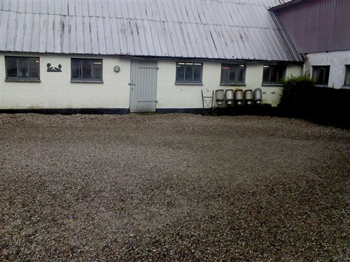

Vi skal igang med at lave nogle nye løbegården og er i den forbindelse i tvivl om hvordan vi griber det an. Arealet skal være 13,5m x 3m . Vi regner med at der er gamle kampesten under den nuværende belægning som er perlesten. Vi havde tænkt evt flydende beton men ved ikke hvor tykt laget skal være og om vi er nød til at grave ud til underlaget. Arealet skal været hævet(tykt) ca 15-20cm over niveau.
Er det ikke overkill med flydende beton? alternativt vil jeg foreslå betonfliser- det er væsentlig billigere.
Ja, du skal lave en opbygning under betonen i f.eks. stabilgrus.
Når den skal være hævet, så kan du lavet kanten i enten kantsten (dyrt) eller stille en flise på højkant som afslutning.
Dan the man - Hellere en skrue for meget end en for lidt.
Men hvad mener du med løbegård ? Er det dine hunde så vil de nok foretrække perlegrus frem for beton.
