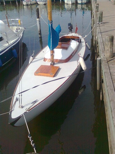

Hej jeg har lige købe den smukke dame (26 fods spisgatter fra 1949 bygget på fur)
en dejlig båd der sejler som en drøm, den er tæt nu det er kun overflade vand der kommer ind. Og det vil jeg jo også gerne hun er til næste år, for hvis vi for lige så hård vinter sisdt vil jeg have den på land.
Hvad gør jeg så her i vinter for at holde den tæt m.v.h Frederik

Du kan jo dække den over, men der skal være god udluftning. Det vigtiske er at komme i vandet igen hurtigst muligt, helst først i Maj. Du skal derimod ha' den på land i god tid inden frosten sætter ind, da det vand båden har suget, vil fryse og dermed udvide sig voldsomt. Så det gælder om, at det, du kan lave inden det bliver forår, bliver gjort. Hvis der er folkebåde i havnen, så følg dem.
Og tillykke med skuden, og pas nu på med slibemaskiner mm. når klargøringen starter.

Da vi havde folkebåd,gav vi den med ødsel hånd rå linolie/svensk træolie.50/50
Mvh June d6
Hej igen Jeg glemte at skrive at det selvfølgelig skal være invendig,og når du tager båden på land.Svensk træolie hed den gang Ctox ,og var mod råd og svamp.
Held og lykke med dit smukke skiv.
Mvh June d6

Hej tak alle sammen for rådene jeg vil prøve at give den olie når den er kommet på land m.v.h. Frederik
hej juned6 hvordan er det nu med linolie er det ikke det man skal passe på med? kan det ikke selvantænde?
Vi fik rådet i Sejlforeningen Enighed,hvor der var mange Folkebåde.Vi brugte det i 11 år,uden problemer.
Mvh June d6
Brugte klude og lign. kan være selvantændende. Hvis din båd er godt malet indv. gavner olien ikke noget.
