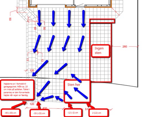

Jeg skal i næste uge have lagt belægningssten i indkørslen ved vores nybyggede hus, og vi har næsten besluttet os for at ligge 40x40 belægningssten. Jeg er bare kommet i tvivl om stenene kan kan ligge ordentligt på grund af terrænet.
Boligvejen ud for vores indkørsel falder ca. 7 cm pr. meter. Udfordringen er, at vi i den ene side af indkørslen får fald ind mod huset og i den anden side fald mod vejen. Jeg regner med at der er fald nok til at lede vandet ud på vejen. Mit spørgsmål er om sten i størrelsen 40x40 kan komme til at ligge ordentligt, eller om vi er nødt til at gå ned i en mindre sten. Afstanden mellem vejen og huset er ca. 9 m.
Se det vedhæftede billede der både viser hvordan stenene kommer til at ligge og illustrerer faldet.
På forhånd tak for hjælpen!
Hvis bare det er et jævnt fald (plan flade, der skråner) er der da ingen problemer, bliver der derimod en krumning, kunne de jo godt give problemer.
Du må aldrig lade flisernes fald, vende ind mod huset, så risikere du at få fugt ind i huset....
mvh jens
Der bliver et vrid i indkørslen, men jeg har talt med nogle forskellige i dag, som mener at det skulle være muligt at få stenene til at ligge ordentligt. Så vi klør på med 40x40 fliserne.
