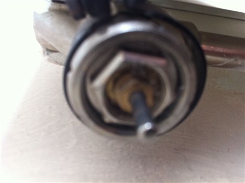

Hej. Jeg har nogle problemer med nogle radiatorer, hvor jeg ikke får varme på (ved godt det ikke er nødvendigt endnu; men det varer nu ikke så længe).
Jeg vil tro, at det er pakdåserne der er problemet. Jeg har forsøgt at motionere pinden og slå lidt på den, uden resultat).
De er dog ikke så ligetil at afmontere, da jeg hverken kan komme til med fastnøgler eller svensknøgle (se billede).
Findes der et specielværktøj som kan klare dette, og hvor kan jeg købe det?

Har nu fundet ud af, at det jeg skal bruge nok er en 15mm rørnøgle.
Men hvor dælen køber jeg sådan en? Jeg kan sagtens finde dem i netbutikker til 20-30 kr.; men hertil kommer fragt på 75 kr.!
Har søgt på nettet i Bauhaus, Silvan, Harald Nyborg, Biltema, Carl-Ras og K-Rauta; men kun fundet tændørsnøgler - ingen i 15mm.

Har forsøgt med topnøgle; men de er for tykvæggede.

Er det en Danfoss ventil?
Sådan plejer de ikke at se ud.
Er det ikke den lille messing dims, du skal have skruet ud? kan den ikke tages med en top.
Du kan jo med forsigtighed, slibe lidt af yderdiameteren på toppen

Kan pinden i pakdåsen bevæges er der ingen fejl på den (giv den en lille dråbe siliconeolie). Fejlen kan være den membran, der er bag ved pakdåsen. Den plejer jeg at løsne, ved at give hele ventilen et dask med den 8" skiftenøgle, som også kan bruges til at løsne pakdåsen, ved at kæberne sættes ind over sekskanten i forlængelse af pakdåsen og dreje sidelæns. Ja,ja jeg ved godt det er forkert brug af en skiftenøgle, men det virker hos mig.

Den med skiftenøglen har jeg forsøgt; men sekskanten jeg skal have fat i stikker mindre end 1 mm ud i forholde til kransen rundt om. Når jeg ser på billeder af andre Danfoss ventiler kan jeg godt se, at det normalt ikke er noget problem. Om ventilen er Danfoss ved jeg ikke; men regulatoren er i hvert fald en god gammeldags Danfoss.
Naboen har en 16 mm rørnøgle, den er selvfølgelig for stor til at jeg kan bruge den; men den kommer faktisk ind i fordybningen og rundt om sekskanten. Men en er også i ultratyndt materiale (er original tændrørsnøgle til en scooter-45 - håber ikke hans tændrør sidder for fast, hvis han skal bruge den nøgle :-)
