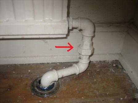

Hvordan skruer jeg denne radiator af?
Med hjælp fra FDS fik vi toemt centralvarmesystemet for vand. De fleste radiatorer var lette at afmontere.
Desværre kan jeg ikke hitte ud af, hvordan jeg kan faa fittingen (markeret med roedt nedenfor) af. Jeg har prøvet at laegge lidt kræfter i, men inden jeg ødelægger gevind og alt muligt, ville jeg lige spørge her foerst.
Mon fittingen har gevind i begge ender? Er der et trick, jeg skal kende?
Hilsner

Jeg er ren amatør, men vover alligevel: En nøgle lige over pilen, og en lige ud for pilen. Det er den store som skal give sig, den omløber på den del af fittingen, som sidder under. (Tror, at en prof ville tage en bajonetsav)

Såvidt jeg kan se på unionen, skal du skrue mod uret, og det er den store "møtrik" ud for pilen, du skal skrue på.
Husk det store værktøj. Sådanne unioner kan sidde voldsomt fast!
Sørg for et ordentligt modhold og læg så alle kræfter i.

Det ligner sådan en her du har siddende:
http://www.lavprisvvs.dk/shop/sort-fittings-union-208131p.html
Dem bruger man typisk når man laver noget om på eksisterende installationer. Du har nok fået nye radiatorer på et tidspunkt, hvor føringerne ikke har passet med de gamle.
Prøv at varme op med en varmeblæser til  at fjerne maling med - det er muligvis mange lag gammel maling der binder det hele sammen.
Hvis der alligevel skal nyt op ville jeg skære 1/2" røret over med en vinkelsliber hvis det er helt umuligt at skille den gamle union ad..

tag og giv den store omløber et par ordenlig slag med en hamme så er den meget letter at skrue af

Ja nogle gode slag af en hammer, det er mest effektivt, hvis du holder kontra, med en stor hammer.
Men skal radiatoren bare af, og ikke genmonteres, så sav røret over lige over unionen.

Tak for svarene. Jeg har igen prøvet at give den alt, den kan trække, men den giver sig sgu' ikke.
I morgen låner jeg en 45 cm lang svensk nøgle og en varmepistol til maling, og så skal den nok komme af. Måske skal jeg gi' omløberen en ekstra sjat varme, så den kan give sig lidt?
Forresten: det ser ud til, at gevindet er pakket med hestehår (?). Hvordan gør jeg det, når apparatet skal op igen.

Selve unionem (den store møtring) er ikke pakket med noget, den er tæt, da der er koniske kontaktflader.
Jeg tror nu ikke en varmepistol er til megen nytte, den smule maling holder ikke noget som helst.
Tag nu en god stor hammer, og hold på den ene siden af møtringen, og slå så modsat med en mindre hammer, så langt rundt du kan komme til.
Så kan du nemt løsne den
