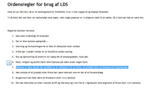

hpox 4759 8250 13-12-2011 14:19 Når du alligevel ikke formår at indsætte en virksom link så gælder det samme porte.
ckd 12 2000 13-12-2011 14:31 ha ha, godt ord igen. Hermed et korrekt link til A-Porte ApS - forhåbentligt... www.a-porte.dk -
MLU 1125 6400 13-12-2011 15:35 Nej det er ikke ok. Læs lige reglementet igennem før du skriver det.. Med venlig GDS hilsen MadsP.S. Har ingen håndværksmæssig uddannelse
