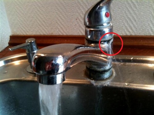

Indrømmet.. jeg har ikke en dyd forstand på lav det selv generelt! Dette er især irriterende da vores vandhane i køkkenet er begyndt at sprøjte et mærkeligt sted fra (se billede).
Er det noget jeg selv kan lave? Hvis ja hvordan?

der mangler et billed...
hvor kommer det ud?
Sorry... nu er billedet der
Hej Morten..
Tror det biligste er at købe et nyt bla. batt. Det ser meget medtaget ud. Du kan sikkert få et rep.sæt..... men det ser ud til du har haft problemet meget længe, så jeg tror ikke du kan få det tæt. ?

Du går i et byggemarked og finder en tilbudssag - prisen starter ved omkring 200 kr. og opefter. Den ene gang jeg forsøgte mig med et rep. sæt var det værrer efter - så hellere "en lyn-kineser".
Monteringen på vasken er vel en stor møtrik nedenunder, og er du heldig er tilslutningen bare et par omløbere, hvor du anskaffer et par flex-slanger.

Køb en ny - Du kan få et Damixa til 3-400,- så er du kørende i 15 år igen..
