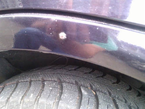

Jeg har en honda civic fra 98. Der er en del rust bobler,  som jeg gerne vil fjerne selv.
Jeg har søgt lidt info angående det.
Man snakker om at bruge en grunder, men hvad er en grunder egentlig? Er der en der kan linke til noget jeg kan bruge?
hvad med Plastic Padding® Glasfiberspartel?
Er det ikke det der skal påføres på området , når man har slibbet rusten godt af,? Efter hver lag skal spartlen slibbes til så man har en fin jævn overflade..?
Jeg har haft min bil hos en mekaniker, der har lavet skærmkanten. Den har et rødt farve, og den anden sideaf bilen er der noget hvidt, som er påført. hvad er forskellen på de to?
En rust bobbel fra bilen er vedhæftet
På forhånd tak :)

Det er ikke usandsynligt, at boblerne skyldes rust, der kommer fra indersiden. Manglende rustbeskyttelse her.
Så hjælper det ikke at grunde og male, ej heller spartelmasse.
Der skal nyt metal til.
Ja enriko: stenslag klarer du med slibning, grunding, maling.
Hvis der kommer vand ud af boblerne når du trykker på dem så er skidtet gennemtæret.
Men hvis det ikke er mere end på billedet så slib det ned, bank et par buler i det og fyld flydende tin i, slib, grund og mal og en ordentlig undervognsbehandling

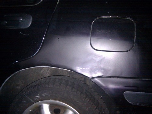

Hej alle sammen,
Nu har jeg været i gang i rimelig mange dage, og synes jeg blev meget mere klogere på hvordan det skal håndteres, hvad for et lag af hvad der skal først på og hvad det næste skal være osv osv.
Jeg har repareret selve rust boblen, men  lidt over bagskærmen kan i se et mat område, hvor jeg havde et meget stort rust område der blev skåret væk og sat nyt plade på. Min mekaniker kunne ikke finde bilens lak, grundfarven, den måtte jeg selv finde, og har så siden den dag, slibet og malet selv, men jeg har lidt problemer med at få farven til passe med det gamle. det gamle som forståeligt en del lys i det  , mens den nye er mørkere, så derfor den matte område er ikke behandlet med klarklar og fadethinner. Fade thinner skulle få den gennemsigtige klarlak til smelte med den gamle.  Men jeg må sige det er blevet en del pænere, og idag har jeg poleret hele skidtet i hånden, på 4 timer klarede jeg den , her er et gammelt billed, før polering og før vask, håber i kan se .
På forhånd tak :)
tillykke! Nu mangler du så bare, at gå i bagagerummet og liste karrosserikitten af et sted i toppen af inderskærmen. Fyld hulrummet med tynd beskyttelsesmiddel. Det er nemlig derfra dine bobler kommer.
