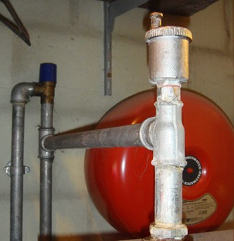

Jeg har et - måske to - problemer med mit fyr/min varmeinstallation. Jeg fyrer med træpiller og det har fungeret perfekt i flere år med en ældre Gustavsberg kedel.
Problemet der nu er opstået er, at der drypper vand fra to overløbsrør og at fyret taber tryk.
Jeg har to "overløbsrør", der går til et gulvafløb. Det ene af dem - det der er forbundet til fyret via ekspansionsbeholderen - er begyndt at dryppe ganske langsomt, men alligevel. Det har ikke tidligere dryppet.
Normalt står fyret til 1,5 bars tryk, men her i sommervarmen har jeg slukket for cirkulationspumpen og trykket er nu faldet til 0,5 bar. Vi har dog stadig masser af varmt vand til bad m.m., så det er ikke det store problem. Jeg er blot nysgerrig på, om det mon er overtryksventilen - som er på 2,5 bar - eller min ekspansionsbeholder, der trænger til en udskiftning. Jeg har også bemærket at min "automatudlufter" i perioder "fiser" og lyder som om den lukker luft ud. Skal den gøre det? Installationen er omkring syv år gammel. (se billede 1)

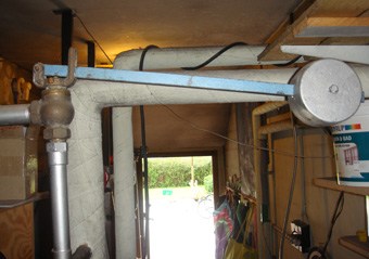

Det andet problem handler også om drypperi, men her er det - så vidt jeg kan gennemskue - mit brugsvand - der drypper og i et noget højere tempo. Her er installationen oldgammel med en art vippeventil (se billede 2) som overtryksventil. Så vidt jeg kan gennemskue, må det være den der er defekt.
Er det korrekt at sådan en størrelse normalt er på 10 bar og er det korrekt, at den blot kan skiftes ud med en almindelig moderne 10 bars model?
Jeg går ud fra et jeg gerne selv må skifte de dele der vedrører varmeinstallationen, men overtryksventilen til brugsvandet, skal der vel strengt taget en autoriseret VVS-mand til at udskifte?
Billede 1
Billede 2
