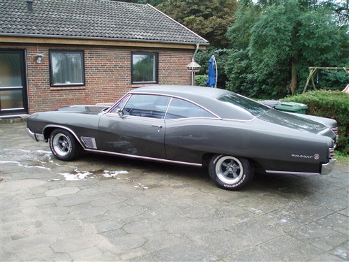

Hvorfor ikke et billede af babyen ????
Mvh Jørgen.

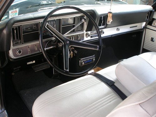

Jammen her er der da lige et par fotos af min "lille baby" det er en '68 Buick Wildcat med en 430 cu motor (7.0L) , og orginal kabine
 Mvh Dannie
