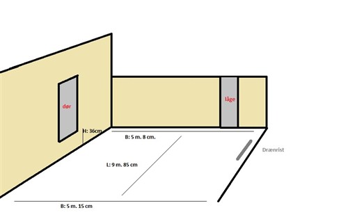

Projektet som emnet handler om er at jeg har en flisebelagt terrasse / gård. Fra indkørsel er der en halvmur ind til selve gården, og som er den indgang vi oftest benytter når vi skal ind i huset.
Stenene er gamle og grimme og det trænger til lidt nyt liv. Jeg er i midlertidig lidt i tvivlm om hvordan jeg skal tackle det. Se vedhæftede tegning.
Fra min underkanten af min bagdør er der 36 cm ned til jorden. Pt. er der fliser og en metalrist til at udligne denne højde. Terrassen er 5 m. og 8 cm bred ved den nordlige del og 5m. og 15 cm ved den sydlige del. Selve terrassen er 9 m. og 85 cm. lang.
Som sagt er det oftest den indgang der oftest bliver brugt. Vi ønsker at der skal være havemøbler og vores skraldespand står også på denne terrasse. Det er altså ikke meget trafik vi snakker om. Ingen tunge ting i hvertfald.
Lige nu er der et fald på ca. 5 grader fra husdør til drænristen.
Jeg kunne godt tænke mig terrassen kommer i nievau med bagdøren og så ca. halvdelen af bredden ud. Gangarealet skal være i niveau med havelågen.
Min ide forløbig at hive de gamle fliser væk. Grave ca. 20 cm. jord væk ved gangarealet og fylde det med 10cm stabilgrus og 3-4 cm afretningssand og til sidst fliserne. Derefter bygge en støttemur med kantblokke / kantfliser indtil denne er i niveau med bagdøren. Smide stabilgrus og afretningsand og til sidst fliser selvfølgelig.
Kan jeg godt smide stabilgrus direkte oven på den jord de gamle fliser har ligget i - eller skal jeg grave det stykke væk også og dermed skulle fylde mange cm grus i?
Der bliver så en højdeforskel fra terrasse til gangareal på 36 cm. Er dette en behagelig højde at gå op af eller skal den udlignes med en lille trappeafsats ?

36 cm er for højt - det skal du have udlignet på en eller anden måde.
Hvis de gamle fliser har været etableret på jorden så burde den bund jo godt kunne anvendes til din nye terrasse, så jeg vil godt mene du kan etablere stabilgrus direkte ovenpå den jord.
Har du overvejet om skal udføre en rampe der går fra din låge og op til niveau med din bagdør og så lave 2 platouer - 1 i nievau med din bagdør som du selv skriver og så en 1 niveau med jorden.

36 cm er perfekt til 2 trin på 18 cm, og hvis du vælger at lave en lille støttemur så start med muren, det gøre det hele meget lettere
støttemuren skal limes sammen med fliseklæb, ellers skrider den. lyder ellers spændende. Det er nok bare at lægge ovenpå det gamle underlag.vi har haft professionelle til at lægge vores terasse, der er kun brugt fyldsand, som så er vibrered godt. Husk at lave fald væk fra huset( 2 cm på en meter), og evt lave dræn så du ikke står ned problemer med vand ved din hoveddør, det ville da være træls. husk at tænke på om du skal have lavet lys, så du kan få tomrør eller kabler lagt ned med det samme. ellers er det vel bare at gå i gang, så er det efter "lerning by doing" metoden.
