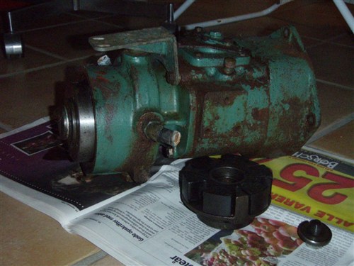

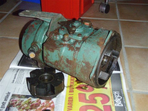

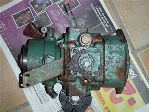

Min md3 med ms2gear har nu ødelagt den 3die ferie hvad er der galt med med det f gear
 geart vil ikke bakke. sidstegang satte det sig i frem,en anden gang i bak, har tidligere oplevet at de ikke ville bakke Det er nu den tredie ms2 der er kaput gearet, er monteret på en vp md3b

Det er den tredie gerkasse. første gang købte jeg en ombytnings. Den holdt uden mishandling til 200 sømil.Derefter en brugt den holdt næsten en ferie.
Motoren går udmærket bruger næsten ingen olie og starte villigt.
findes der en hydraulisk gerkasse til md3b der ikke fylder mere end den nuværende ms2.
der er næsten ingen plads at give af uden en større ombygning, hvad jeg gerne vil undgå.

Jeg ville nok tolke det således, den gearkasse er voldsomt overbelastet hvis den går i stykker så tit. Har du fjernbetjening på, kunne noget tyde på at geararmen ikke aktiveres rigtigt så der kun kobles delvist ind i både frem og bak. Der skal være et "klonk" når den er kommet rigtigt i gear. Det kan såmæn også være kablet til fjernbetjeningen den er gal med.
har lavet aftale med en penta servicemontør om at se på problemet i næste uge. håber athan kan løseproblemet.
tveskæg
efter en gennemgang af kabelforbindelser og betjæningsgreb er ingen tvivl geret er færdig.
