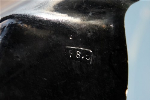

Nå hvis der skal lidt seriøsitet i det, så oplys venligst propelstørrelse 9 X9 ?

Jeg kan ikke komme ud og se størrelsen, men har bedt en (der har en jolle) om at sejle om og se hvad der står på den.. Jeg skriver her med det samme jeg har målet...

Det står på siden af skruen.

Ja.. men jeg kan ikke se så langt.. det er for småt med briller og for sløret uden briller... ;(

Diameteren på en skrue til en påhængsmotor, ligger normalt fast, og begrænses jo af kavationspladen. Så den skal du nok ikke ændre på. ofte er diameteren slet ikke stemplet ind, så kunne den hedde P 9 hvilket indikere en stigning på 9"
Skruens stigning skal også passe til den aktuelle fart båden skyder, såvidt jeg husker må der max være 15% slip på en allu skrue (i forhold til den teoretiske hastighed, stigning, o/m på skruen.
Ifølge en brochuere, jeg havde liggende på sådan en 9.9 firetakter
o/m 5-6000 gearing 2,08 : 1
Standard propel 9" X 9"

Jeg forstår ikke problemet, du kan da få 9 X 9-8-7-6.

Jeg må se om jeg kan se størrelsen i dag...

Så lykkedes det.. Men svært at se.. Jeg måtte tage et billede med telelinse.. Og kunne ikke komme til at se ind i den..
Det er ligesom det øverste af det sidste tal mangler.. Men jeg gætter på at der står F 8.5 måske F 8.3.
