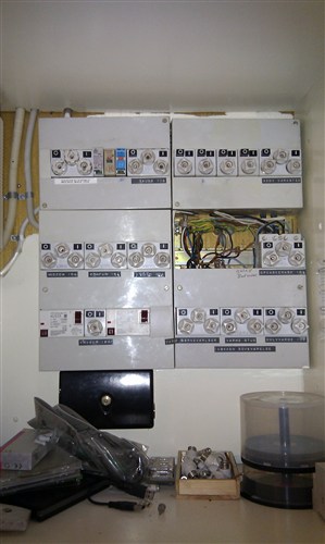

Fabrin har ret, den kasse du skal bruge er en gammel UG 12, og den er magen til den der sidder til venstre for den der er gået i stykker, og den er større end de 22 x 26 cm. du angiver, og derfor fik du forvirret den flinke elmichael, som troede det var en UG 6. (det er dem der sidder ovenover). Så nu ved du hvad du skal se efter i Gul og Gratis, DBA, eller på kræmmermarked; men det er jo nok begrænset hvor meget det kan betale sig at suse rundt, det kan vel ikke være en hel ugeløn trikkeren skal have for at skifte den ene gruppetavle.
Der sidder jo ingen H(P)FI i den aktuelle så den kan jo gøres spændingsløs.
