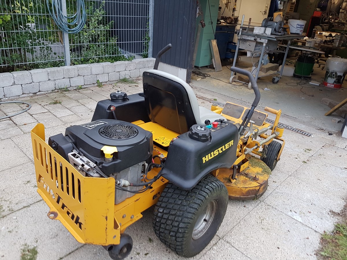

Efter vi fik en zeroturn klipper på mit tidligere arbejde, blev Stiga park'en byttet til en Hustler zeroturn, det spiller bare, og så er klippebordet svejset op i 3mm plade, og forstærket hele vejen rundt i bunden med et 5x20 mm fladstål, som er fuldsvejst.
