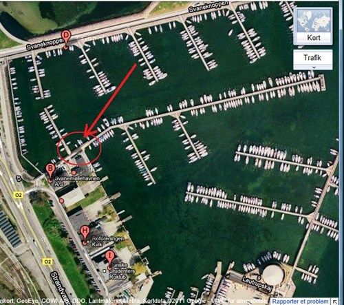

Er det dig der ligger deromkring?
Kom forbi for noget tid siden og hørte sød motor musik i mine øre
Nå men hvis ik det er dig så har du i hvert fald en motor makker der ;-)

Nej  - vi har plads på øst molen ved 1. stikmole over broen.
