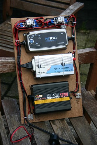

Her er så lige et billede af dimsen i 3D. Jeg ved godt, den er pilskæv, men den er også bygget til at blive gemt væk i batterirummet, ikke til at vinde skønhedskonkurrencer
Kludderet i ledningerne foroven skyldes, at jeg i første forsøg gættede forkert med hensyn til de enkelte terminaler på relæerne

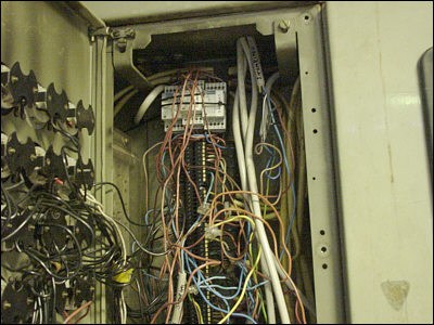

Ja fejl afsløres på fotos. Men her må man jo indskyde at du jo er amatør .
Tl sammenlignig tillader jeg mig at vise en proff. udført tavle.

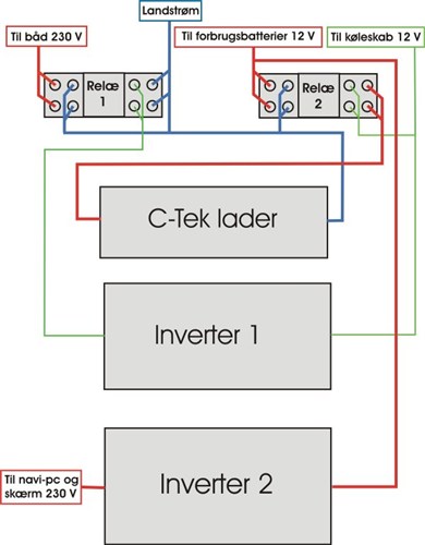

UPS! har fundet fejl i diagrammerne - BRUG DEM IKKE!!!
Opdatering følger...

I min hellige enfold havde jeg jo regnet med, at de yderste ben på relæerne havde forbindelse med de yderste skrueterminaler på soklerne... sådan er det ikke.
Derfor følger her det forhåbentligt endelige diagram over systemet. Jeg har kun taget det ene med, forbindelserne er jo de samme.
