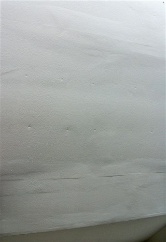

Her er et billede af vores skråvæg på 1. salen (gipsvæg). Bevares, vores maler har dælme heller ikke haft en god dag, den dag han var der, men sådan her er det først begyndt at se ud, nu hvor det er blevet varmt og gipsen har slået sig. Vores tømrer vil ikke lave det om (jo til alm. timeløn har han svaret i en e-mail til vores byggesagkyndige), da der ikke er lovgivning om 2 lag gips i skråvægge, men kun anbefalinger herom fra gipsproducenter og tømrernes brancheforening.
