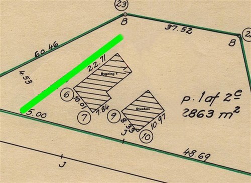

Det der tilladeelser tror jeg nok skal gå. Det er nedlagt landbrug og der er som du kan se bygninger nok.

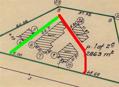

Forklaring til billede.
Bygning 1 er den der er tale om skal rages ned og bygges op igen, kan nemt ske målene ikke skal være de samme regner ikke med det.
Bygning 2 nuværende fyrrum og værksted men skal ikke blive skal også fjernes af hensyn til haven.
Den grønne og røde streger nuværende kørevej. Men det stykke der er rødt er meningen at det skal fjernes, det er smalt og skærer tværs gennem haven.
Den lille bygning som den grønne streg skærer gennenm er forlængst fjernet.
Havde tænkt på at lave bygning 1 om så den kun bliver 12 meter på den lange led vedd godt jeg stadig for en skotrende men tror det vil være arkitektonisk pænt og give en del ekstra plads inde i rummet.

Det er korrekt man ikke kan få plads nok men af hensyn til økonomi og vores plads behov skal det ikke være samme størrelse det skal være mindre. Vi har snakket om på sigt at flytte bygning 2 eller noget hen for enden af den grønne linine. Hvad angår bygning 1 skal der kortes af den da vi ellers ikke har mulighed for at følge med i hvem der kommer og kører ind på ejendommen. Men jeg har tænkt på at den væg der er 22 meter skal være 12-13 meter i stedet for og ellers som det er nu for der er en dejlig krog derinde i hjørnet. Vi har her i foråret lavet fliser mellem bygning 1 og stuehuset.
Bygning 2 skal fjernes på grund udsigten og haven.
Havde nu også kappet så meget af bygning 1 så at nordgavlen flugtede med stuehuet gavl. Men hvis i kapper 10 meter af længden vil i stadig ende med en bygning på omkring 100 kvm. Det er vel de færreste der vil klage over dette. Har selv værksted i en dobbeltgarage på 50 kvm som var tom da vi købte huset. Det er den ikke mere
- og der er ikke plads til biler da vi også har briketter osv der skal være der.
