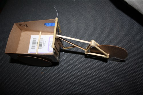

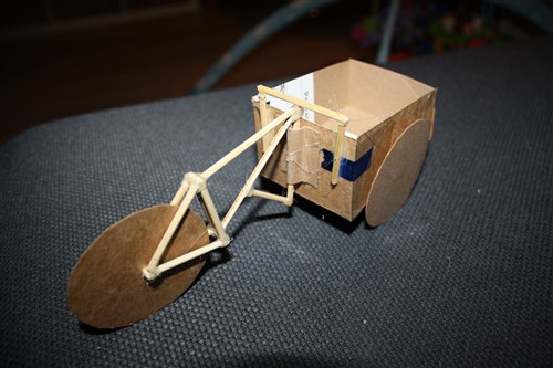

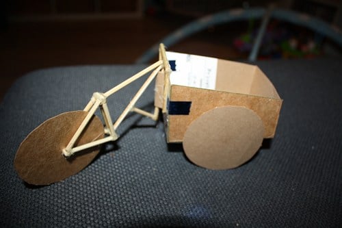

Jeg har lavet en simpel træ/pap model for at undersøge om det ville fungere, men jeg kan ikke umiddelbart vurdere om det ville virke hvis mine hjul kunne rotere uafhængigt af hinanden eller om jeg blot tvinger dem vil at glide sidelæns ved et sving (hvilket jo ikke ville være muligt for mig i praksis med en i stor størrelse)

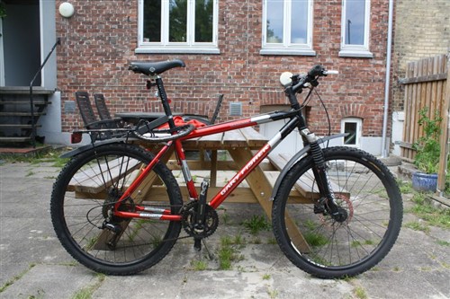

Jeg vedhæfter et billede af modellen - samt den cykel der skal lade livet - som forhåbentlig gør ovenstående spørgsmål mere forståeligt.

Hej Mark.
Jeg forstår sådan set godt hvor du vil hen, men at du vil flytte det punkt som ladet / foreste del af cyklen dreje om, til at ligge på bagsiden af ladet / o.s.v.
Men den går altså ikke, du vil skulle bruge enorme kræfter på bare at holde den på ret kurs, og sansynligheden for at du vil stå på hovedet når du drejer er 100 % sikker.
Du tænker måske så på at en knækstyret Dumper kan gøre det, jo men der er der også en meget kraftig hydralig der styre ved ledet.
Du er nød til at flytte omdrejnings punktet ind under ladet, lige i centerlinie med forhjulenes aksler, for at du vil kunne bruge cyklen.
Jeg er da sikker på at kunne det have ladet sig gøre sådan som du forestiller dig det, ville det da forlængst have været standart.

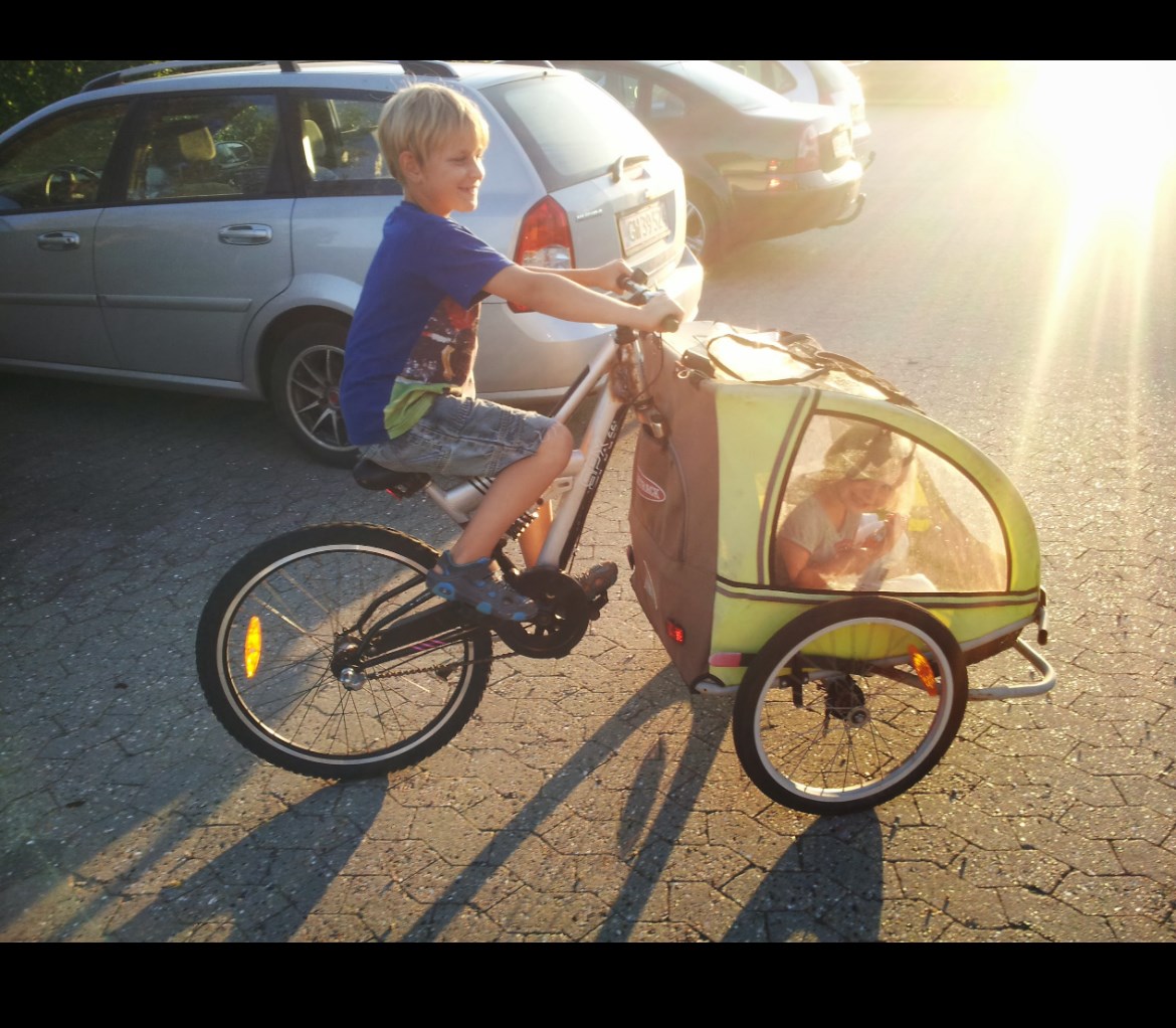

Jeg lavet denne, ulempe er selve cyklen lækker sig lidt ned når man drejer, men børn var vilde med den
