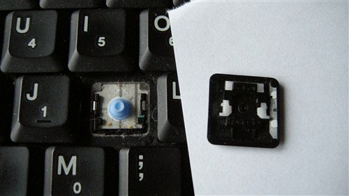

For et par dage siden stoppede Tast K på min IBM Thinkpad T42 med at fungere. Det gik op for mig at der sad noget i klemme under tasten. Jeg "fjernede" forsigtigt tasten ved at trække opad, og rigtigt, -foruden de to brødkrummer  som ses på billedet sad der osse en lille kampesten. Den er nu fjernet, men jeg kan sq ikke sætte tasten på plads igen.
Er der nogen, som har været i samme knibe, -og har fundet ud af det, og vil fortælle videre?

Der sidder en lille mekaniske ind under knappen. Den plejer at sidde fast på tastaturet. Men i dit tilfælde sidder den på knappen.
Du skal starte med at pille de to plastik dimser fra knappen og sætte dem på tastaturet.
Hvis du ser denne video http://www.youtube.com/watch?v=gKzbyJgsivc kan det måske hjælpe en del.

Et lille kig på you tube og en lille spids pincet her på havebordet, og K'et sidder som det skal og virker. kkkKKK
