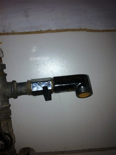

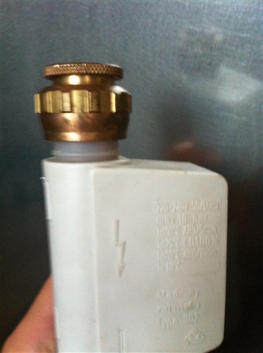

Jeg har lige købt en Siemens opvaskemaskine brugt, og jeg har et problem med tilslutningen af vand, som jeg håber I kan hjælpe mig med. Jeg har desværre ikke meget forstand på det, så jeg beklager de manglende fagord mm.
Problemet er, at udgangen fra hanen er for stor til slangen til maskinen.

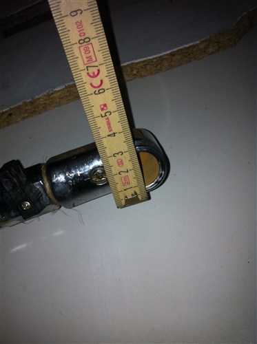

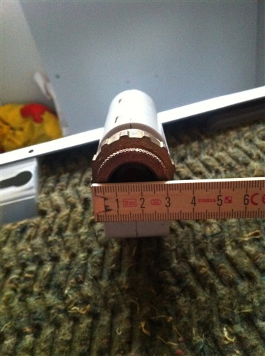

Udgangen har (vistnok) været brugt til en vaskemaskine før og jeg har sjusset mig frem til at den er omkring 2,5 cm, men slagen den skal passe i er 1,9 cm (3/4"??? det står der vist et sted?)
Kan man købe en ting, som man kan skrue ud over de 2,5 og som ændrer det til 1,9?
Jeg er klar over, at det lyder som om jeg ber om et magisk trick, men jeg ved som sagt intet om det.
Jeg håber meget, at I kan give mig nogle svar, eller bare nogle gode råd
Jeg har vedhæftet nogle billeder som måske kan bruge?

er du sikker på at du ikke kan skrue den inderst ring ud på slangen til opvaskemaskinen, syntes det ser sådan ud
skru den yderst ring af som sidder på slangen så passer den på vandstudsen

TAK!
Ja, den passer nu.
