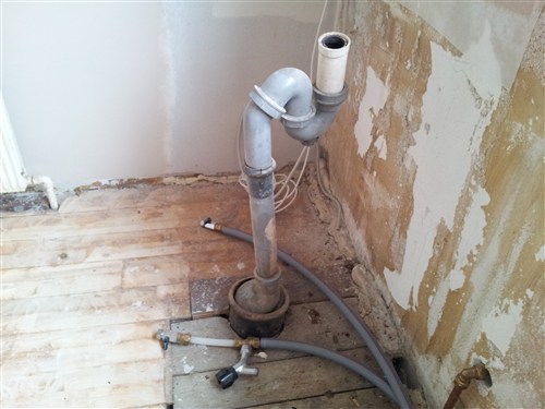

Jeg er igang med at lave køkken, og skal have ændret ved afløbet i køkkenet.

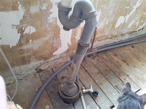

lige nu sidder afløbet så det vil sidde ca. midt i vaskeskabet, men det nye skab vi får bliver med en stor "skuffe" så tilslutningen skal nu løbe ned bag i skabet istedet for i midten da skuffen jo ikke kan komme ind.
jeg har ikke lige kunne finde noget der kunne bruges på div hjemmesider, så nu spørger jeg jer.

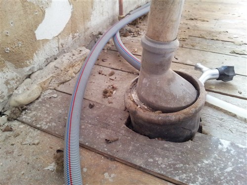

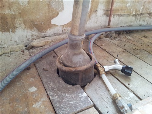

Lige lidt info, den 110mm støbejerns afløb er ca 8 cm over gulvet, sokkel på køkken er 16 cm over gulvet, centrum af afløb ind til væg er ca 30 cm.
også lige et par billeder så i kan se hvad det drejer sig om.

problem løst, en tur i silvan også fandt jeg det rigtige

Der er dejligt, at du fandt en løsning. Men kunne du evt. lokkes til at fortælle hvad løsningen var, eller ligge et billede af den dims du fandt i Silvan? På den måde kan du hjælpe alle dem, som i fremtiden søger sig frem til denne tråd.
tjoo jeg kunne måske tage nogen billeder når det er monteret. men kort fortalt fandt jeg jeg en afløbsting som passede i hullet med en kort fitting, så man kunne sætte en 87,5 grad vinkel på helt nede ved hullet, så kan det være under den 16 cm sokkel, stadig med lidt fald.

Hej, Har du nogle billeder med den endeligt løsning? Vores afløb er 100% som din.
jeg fik aldrig taget et billledem og nu kan jeg ikke komme til det, men det var sådan en overgang jeg brugte til gulvet.
https://vvs.dk/afloeb-kloak/fittings-afloeb/graa-fittings/graa-reduktioner/pp-universal-overgang-110-50mm-vvs-nr-186512106
