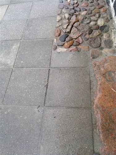

Jeg har et problem med en fuge mellem et par fliser - se billedet.
Jeg har stråtag og har lavet et bælte med piksten mellem huset og fliserne. Men foran døren vil jeg jo gerne have fliser helt ind til dørtrinet.
Problemet er at over døren går taget lidt længere ud, så man kan stå i tørvejr og låse sig ind.
Det betyder at vandet fra taget rammer lige ned imellem fliserække et og to.
Er bange for at det vil betyde at når fugen er skyllet væk, vil vandet underminere fliserne og de vil komme til at ligge rigtig skidt.
Hvordan løser jeg det problem? At rykke fliserne 20 cm, er håbløst, det er omkring 100kvm, som så skal rykkes. Har overvejet at tømme fugen helt og fylde den op med en smal cementfuge, men kan det holde, når det er så smalt - omkring 6mm.

Du kunne jo rense helt op og så fylde en sikaflex i fugen, drys lidt sand på toppen så det bare ligner alt det andet. Så garantere jeg dig at der ikke trænger mere vand ned der.
Kan en alm byggefuge klare det lige så godt eller?
Skrevet af BobbleTrouble på 17 jun 2011 22:53
Det er jeg ikke sikker på, men jeg ved at sikaflexen er extrem holdbar og stadig fexibel efter mange år.
Så har jeg fået købt sådan en sikaflex, men har ikke fået gjort mere endnu. Rom blev jo ikke...
