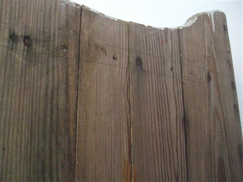

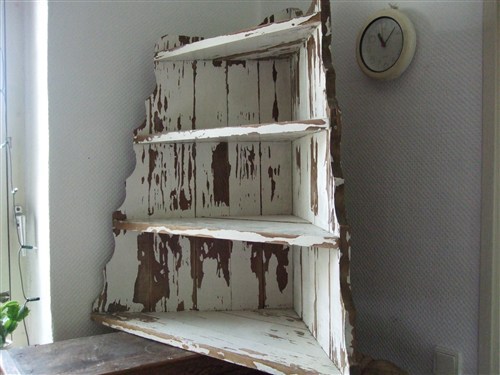

Hejsa, jeg står og skal hænge et gammelt træ hjørneskab op med 3 hylder. Det er uden beslag og er konstrueret med flere lodrette træplanker hvilket betyder at der er synlige revner imellem de træplanker. Det er tungt og måler 80 cm fra spids til bund og 53 cm forneden i dybden. Jeg vil høre om jeg skal bore nogle huller foroven og forneden i hver side af hjørnet og derigennem montere skruer. I så fald skal der jo nogle skiver på og man vil kunne se det udefra hvilket jo ikke er så pænt da skabet primært skal bruges som pyntegenstand. Jeg har ikke nogle beslag til men er det løsningen? Og vil det holde så tungt et skab? Det skal hænge højt så rimeligt lette løsninger modtages

Du kunne evt. bruge nogle kraftige fladjernsbeslag. Sæt dem fast bag på og så lige lade dem komme en smule oven over overkanten og så med skruer og raw plugs hænge det op på væggen.
Prøv om vinklen i murene passer med vinklen på skabet.
ktm
Fladjerns beslag? tænker du på de som går 90 grader? Jeg har nogle med da skabet er smalt der hvor de skal sidde går de ud over øverste kant, men det er måske ikke det du tænker på? Jeg prøver lige at google fladjerns beslag:-)
du mener de som hedder retvinklet fladjernsbeslag?
De kaldes også normplader
http://www.harald-nyborg.dk/merinfo.asp?varenr=7568&Grp=800&n=30100
Så kan man evt. bore et lidt større hul til ophængningsskruen, der skal ind i væggen.
Sæt så mange korte skruer gennem beslaget i hylden fra bagsiden som mulig.
