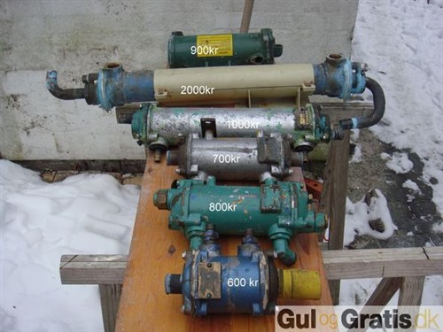

Det er jo noget hjemmebygget, så det er ikke let for andre at se hvordan, det er lavet. Men der skal være en oliekøler til olie og en til vand, sandsynligvis også til reverset ( kan være forbundet til motor). Men dine billeder viser kun den store på siden af motoren. Der må være en eller to, som ligner en af dem på billedet.
Jeg kan ihvertfald ikke se systemet på dine billeder.
Prøv med et billede af oliefilter. Der skal være to slanger på mellemstykket mellem blok og filter.
Det er ikke en bowmann , men en hjemmelavet, og måske er fersvandskøling opgivet
på grund af tæring i denne. Alligevel skal olien køles.
