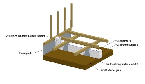

Jeg har overvejet følgende muligheder:
Første løsning er med sundolitt til op under strøerne og en kant hele vejen rundt ca. 200mm ind i huset. Så laver man en tæt konstruktion udad til, men tillader at den kan ånde igennem gulvet. Dermed er der ikke nogen umiddelbar fare for fugtophobning nogen steder.

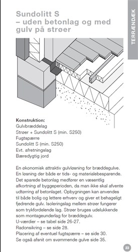

Anden løsning er taget fra Sundolitts isoleringsguide. Problemet ved den er at jeg har to lag bjælker og vil derfor komme til at lukke det nederste lag inde i flamingoen.
Alternativt kunne man lave en kombination, hvor man oven på dampspærren i alternativ 1 lagde 100mm flamingo og dermed havde oversiden af nederste bjælke fri.
Nogen der har kommentarer? Jeg syntes ikke jeg er blevet klogere på en endelig løsning.
Vi hælder stadig til den første løsning med rockwool - der er vi sikker på at konstruktionen kan "ånde"..
Mvh. Martin
Som sagt. Det ser spændende ud.
Og en helt grundlæggende forudsætning er at der ikke findes organisk materiale under eller i gruslaget.
At Sundolit kalder det en fugtspærre hvor du har en dampspærre.
At det er uklart om løsudlagt flamingo har samme egenskaber som flamingo i pladeform.
At du bør få en af de store flamingoleverandøres "godkendelse" af konstruktionsopbygninge,
Og at konstruktionen er alt for usikker.
