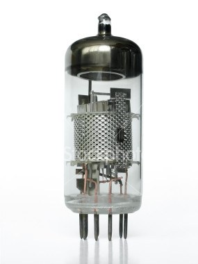

Jeg er sådan en lille fritids hobbist, og står og er igang med et lille simpelt projekt. til dette vil jeg sætte en diode ind i et Radiorør. (Så jeg bore et hul i bunden)
Sådan et her:

Du skal bruge et diamant rørbor så du skal finde et dental firma, de sælger udstyr til tandlæger. Lav en vold rundt om det sted du skal bore (brug modelervoks) og fyld vand i når du borer. Men der er måske et problem med at røret emplementerer da der er vacum i røret.
