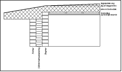

Jeg har en Bungalow fra 1938, hvor der oprindeligt har været en tagkonstruktion som udgøres af et betondæk med træforskalling og rørpuds på undersiden. Se nedenstående skitse
Oprindelig tagkonstruktion
