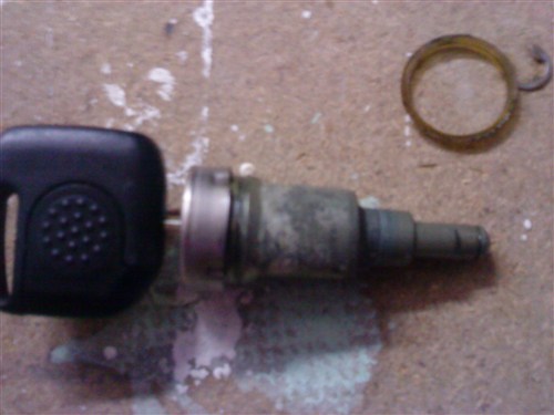

Få nøglen ud af låse cylinderen?
Forleden da jeg havde tanket og ville låse tankdækslet fast i studsen igen, kunne det desværre ikke lade sig gøre Nøglen havde sat sig fast/gået i baglås i cylinderen. Mit spørgsmål er om det er muligt at få nøglen ud igen? Det er ikke noget problem at få cylinderen ud af selve plasticproppen, men kan jeg på en eller anden smart måde skille cylinderen ad og redde nøglen? Cylinder skal ikke bruges bagefter igen, har købt en universal tankprop, da en ny cylinder med nøgle kostede i om egnen af 450 kr.
Har prøvet at give den smørelse i diverse revner og huller, men den vil ikke ud Kan selvfølgelig bare få lavet en anden nøgle, men hvis jeg kan spare de 100 kr, eller hvad det koster, ved et "smart trick" ville det jo være fint

Mit umiddelbare gæt er at du skal slibe / File den lyse del af aluminiummen af hele vejen rundt, så skulle du kunne trække dimsen fra hinanden.
Nu ved jeg ikke hvad det er for en bil, men hvis det er med startspærre sidder der en lille chip inde i den sorte klump på nøglen. Og så kan den ikke laves for 100 kr.

hvis du skal rede nøglen.
og cylinderen skal skrotes. kan du flække den med nedstryger.
hved siden af "nøglebladet"
så burde det at få nøglen ud og "kodestifterne" falde ud.!
Det er en Ford, og ja der er startspærre Peter. Kun endnu en grund til at få den nøgle ud. Jeg må lige prøve at se i morgen, om jeg kan få den savet op Tak for hjælpen Hvad koster en nøgle forøvrigt, når der er startspærre i?

Så vidt jeg kan se af dit billede kan nøglen åbnes i plastic-håndtaget, så mon ikke koden kan reddes. Men derfor er det da stadig at foretrække, hvis selve nøglen kan reddes.

Jeg ville nu stadig anbefale dig at gøre som jeg foreslog, der skal ikke meget til før nedstryger klingen lige smutter ned og ødelægger selve nøglehovedet og altså der hvor den elektroniske dims sidder. Jeg tror nemlig at når først den krave er væk kan du trække selve låsecylinderen ud og den vil så falde fra hinanden.
Håndværkeren, tak for rådet. Det er og så væsenligt lettere end at save i selve den store metal cylinder. Og det virkede, 10 min med nedstrygeren på aluminiumet og hele lortet faldt fra hinanden Og nøglen virker Tak for hjælpen
