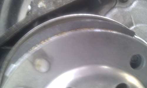

jeg er i tvivl om min kobling er slidt.
bakkerne går lidt mere ned i den ene side, det er desværre ikke så tydeligt på dette billede, men den har samme højde alle steder, undtagen over til højre:

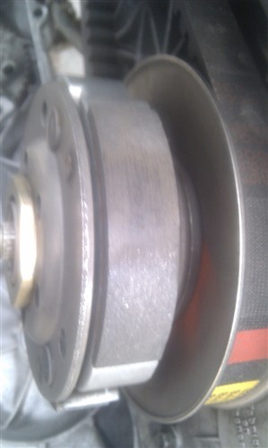

og den er slidt helt glat, i midten af bakkerne som det kan ses her:
bliver de slidt glatte med tiden, eller er det fordi de er blevet overbelastet der midt på, og er det ikke meningen at at den skal tage fat på hele overfladen?
skal jeg skifte denne kobling ? og i så fald til hvilken, har std. opsætning.

Belægningen ser næsten helt ny ud hvis du spørger mig.
Og nej jeg tror ikke det er meningen at belægningen skal ramme over hele fladen fordi den "arm" som belægningen sidder på bevæger sig kun ud i den ene ende så derfor vil vil den ikke blive slidt præcist lige meget over det hele tror jeg.
Men du kan måle belægningstykkelsen med enden af en skydelære for at se om den trænger til at blive skiftet.
Så står der i scooterens servicemanual hvor tyk den minimum skal være.
Det er lidt forskelligt fra scooter til scooter men for eksempel 2,0 mm.
Men din belægning ser helt fint ud.
