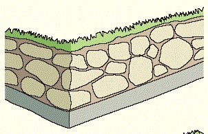

Jeg har indsat en tegning som jeg som det eneste har kunnet finde på internettet, som jeg håber hjælper med at udtrykke hvad det er for et resultat jeg søger. Jeg har set noget lignende som sokkel ved gamle huse, hvor der mellem stenene er udfyldt med beton, samt afsluttet med en ganske fin fremtrukket fuge

Hej Ole. se i de gamle huse, er det ikke beton der er brugt, men mørtel. Der er nemlig forskel på stivheder !
Det du skal lave er et stengærde og der vil jeg anbefale dig at bruge tørbeton, cement blandes med fugtigt stabilgrus, ca. 1:5.

Ja du skal sætte dem enkeltvis, det der er det "sjove" er at finde lige den sten der passer ind imellem to andre sten. Og så er det jo på en måde lidt snyd, for vore forfædre brugte ikke bindemiddel, og de fleste af deres stendiger holder endnu den dag i dag
Hej Ole, du skal sætte dit stendige efter en snor, en galge i begge ender til snoren, diget skal have bagfald mener at ku huske at det er 10 promille pr m. i højden, derefter siger man at de store sten skal i bunden og de små sten i toppen, ingen kløvede marksten, kun hele sten, stenene må ikke være under 40 m2/cm. En tommelfingerregel siger også at man ikke må ku få bunden af en ølflaske ind imellem stenene. Toppen af diget skal være så jævn som muligt efter snoren.Bagstøtte af diget laves med 10 cm tørbeton hulrummet i diget fyldes med jord En gammeldags tøjsæk er et rigtig godt stykke værktøj til at flytte stenene med, når du ligger stenen op på sækken har du 4 hjørner på sækken at løfte stenene med.
